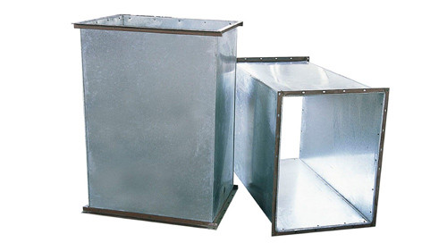

  通风管道中的风管制造与装置所用板材、型材以及其他首要成品资料,应契合设计及相关产品国家现行规范的规则,并应用出厂查验合格证明,资料进场时应按国家现行有关规范进行验收。 通风管道大部分都是由风管加工设备制成。可是因为各种各样的原因,可能导致加工出来的风管有问题。
  一、加工资料未达标
  a体现:板材表面不平整,厚度不均匀,有显着的压痕、裂纹、砂眼、结疤和锈蚀等情况;风管平面下沉,侧面向外凸起,有显着的变形。
  b影响:运转时风管漏风,空调负荷增加,同时风寿数和性能被影响。
  c原因:资料不合格,不能满意制造风管的需求。
  d办法:在使用风管加工设备制造风管前,要先查看资料出厂合格证书和资料质量证明还有外观厚度等,保证资料是可用的。
  二、风管翘角及弯头视点禁绝
  a体现:矩形风管两相对平面、两端面不平行;折角不平直;对角线不相等;咬口不严。
  b影响:会使风管衔接受力不均匀,装置后的风管不平直,法兰盘垫片不紧密,体系漏风,形成空调负荷丢失,而且缩短使用寿数。
  c原因:板下料放样禁绝确;风管两两平行,相对面的板料长度和宽度不相等。
  d办法:展开下料时,应对板料严厉角方,对每片板料的长度、宽度以及查验对角线,使它们的偏差控制在允许范围内;下料后的板料,应将风管相对面的两片板料重合查验尺寸准确性。
