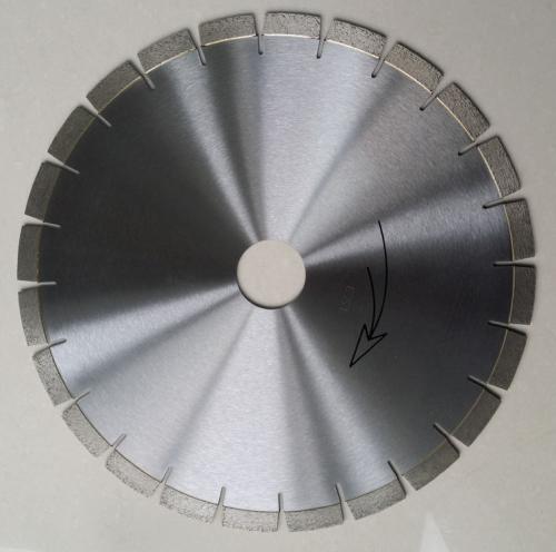

  (1)难加工有色金属资料的加工
  加工铜、锌、铝等有色金属及其合金时,资料易粘附刀具,加工困难。使用金刚石摩擦系数低、与有色金属亲和力小的特点,金刚石刀具可有效避免金属与刀具发生粘结。此外,因为金刚石弹性模量大,切削时刃部变形小,对所切削的有色金属揉捏变形小,可使切削进程在小变形下完结,从而能够进步加工表面质量。宝石切割锯片能够用在哪些资料的加工中?
  (2)难加工非金属资料的加工
  加工含有很多高硬度质点的难加工非金属资料,如玻璃纤维增强塑料、填硅资料、硬质碳纤维/环氧树脂复合资料时,资料的硬质点使刀具磨损严重,用硬质合金刀具难以加工,而金刚石刀具硬度高、耐磨性好,因此加工效率高。宝石切割锯片能够用在哪些资料的加工中?
  (3)超精密加工
  跟着现代集成技术的问世,机加工向高精度方向发展,对刀具功能提出了适当高的要求。因为金刚石摩擦系数小、热膨胀系数低、导热率高,能切下极薄的切屑,切屑容易流出,与其它物质的亲和力小,不易产生积屑瘤,发热量小,导热率高,能够避免热量对刀刃和工件的影响,因此刀刃不易钝化,切削变形小,能够获得较高质量的表面。
