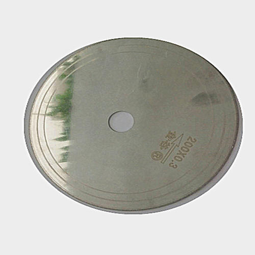

  进步宝石切割锯片的功能办法选用冷压一热烧结工艺,进行真空维护气氛烧结。通过冷压后再进行烧结的刀头在锯切过程中体现十分尖利,出产效率进步许多,而真空维护气氛烧结可防止粉末氧化,活化烧结,既进步了刀头功能,又延长了石墨模具的寿命,还能降低出产成本。
  选用超细粉末和预合金粉末。超细粉末有利于降低烧结温度,进步胎体硬度。而预合金粉末,则通过三维立体混料,大大缩短了粉末与空气的接触时刻,防止低熔点金属过早流失与偏析,并有利于进步烧结制品的强度,增加对金刚石的操纵力。
  改进金刚石的粒度配比。传统配比中,刀头要尖利些,多用些粗粒金刚石,反之则用细粒金刚石。但一直达不到最佳作业效率。因为金刚石的硬度与弹性模量术高,在高温烧结时很难发作塑性变形。选好配比,进步烧结前金刚石颗粒的堆积密度,对进步刀具的磨耗比是有利的。
  选用出产功能安稳,粗颗粒、热安稳性好的高强金刚石。宝石切割锯片基本上是由金刚石与胎体在一定工艺条件下固定在作业基体上,主要靠金刚石的磨剂、切开作用来加工不同石材。因此金刚石的质量、粒度和浓度对金刚石工具有着决定性的作用。
  加入强炭粉末元素,进步金刚石操纵力。在宝石切割锯片加工过程中,刀头胎体如果对金刚石有好的操纵力,金刚石则会出刃良好,不会过早脱落,切开时尖利,效率高。别的还可以通过在胎体粉末中,添加少数:钼、铬、钨粉等。
  进步锯片出产工艺技术和设备质量;锯片的质量与出产锯片的出产工艺和设备有密切关系,高质量的出产工艺或许设备可以进步锯片的质量和功能;许多厂家都在进行研究企图取得突破。
