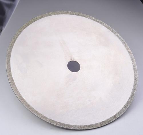

  不管是人或许物都会有自己的寿命,先要让寿命延伸就要留意保养。对于金刚石切开片而言是什么要素对它发生的影响呢?
  1、锯切深度
  锯切深度触及金刚石磨损,有效地切开,锯片锯锯石性质和力的重要参数。一般来说,当金刚石圆锯片的线速度较高时,应挑选一个小的切削深度,从现在技术,切开钻石的深度可在1mm ~ 10mm的挑选。切开的花岗岩块一般与大直径锯片,锯切深度可以控制在1mm ~ 2mm,同时应下降进给速度。当金刚石圆锯片的线速度较大,应挑选切削深度。但当锯的切开机的功能和强度允许的范围内,应使用切开大浓度的切开,以进步切削功率。当有机械加工外表的要求,应选用小切削深度。
  2、锯片线速度
  在实际工作中,金刚石锯片,锯片线速度的设备质量和切开石头性质的约束。从最佳叶寿命和切开功率,应根据石材的不同性质挑选锯片线速度。当锯切花岗石,锯片线速度可在2500万~ 35m/s的范围内挑选。石英含量高、难以锯切花岗石,锯片线速度的约束应采取。在花岗岩砖生产,循环使用的金刚石锯片直径越小,线速度可达35m/s
  3、进刀速度
  进给速度,进给速度是锯切石材。热的大小影响其切开速度,锯片应力和锯切面积。其价值应根据自然挑选是锯切石材。一般来说,锯切软的石材,如大理石,可适当进步进给速度,假如进给速度太低,更有利于进步锯切率。相对同质的锯切的精细结构,花岗岩,可适当进步进给速度,假如进给率太低,易于抛光金刚石锯片。但切粗粒结构和不均匀的花岗岩,应下降进给速度,否则会引起叶片振动导致割裂和下降金刚石锯切率。进给速度的锯切花岗石在900万~ 12米/分的范围内挑选。
