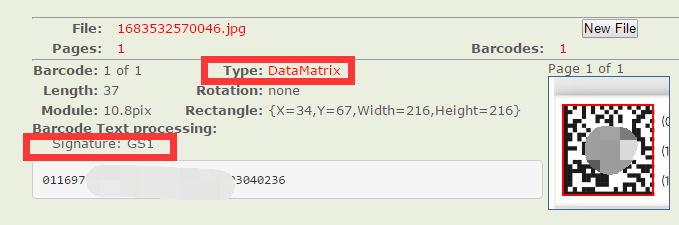

将二维码图片上传到条码识别网站进行识别,有关操作可以参考:怎么判断条码类型并制作对应条码。得到的效果如图所示

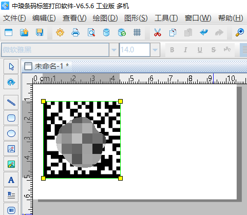

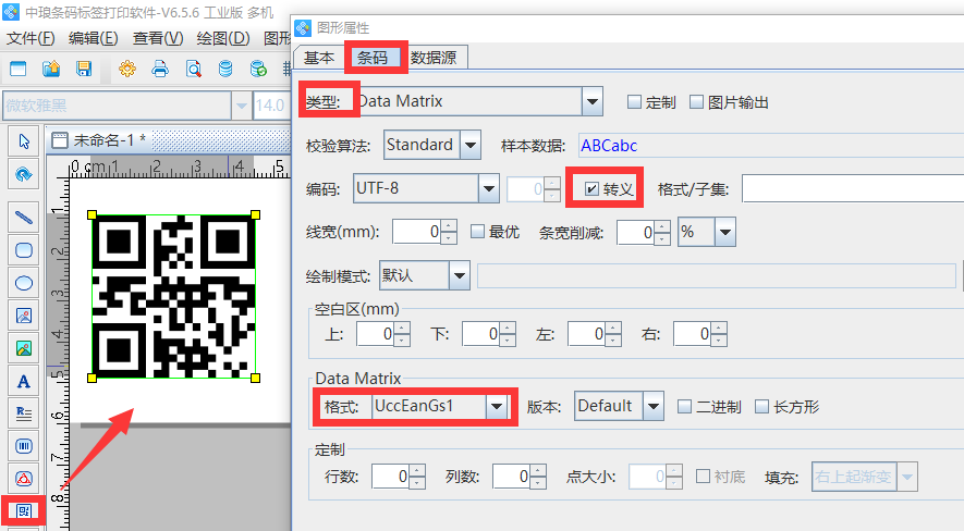

在二维码软件中点击软件左侧的“绘制二维码”按钮,在画布上绘制二维码对象,双击二维码,在图形属性-条码选项卡中,设置条码类型为Datamatrix。勾选“转义”,在Datamatrix格式中,设置格式类型为“UccEanGs1”。

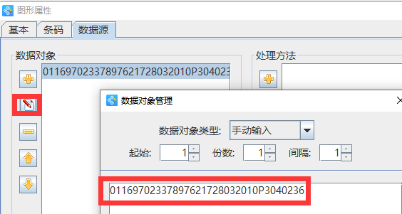

在数据源中,点击“修改”按钮,删除默认的数据,在下面的输入框中手动输入要添加的信息。

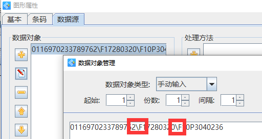

然后在相应的位置,添加\F,点击确定。

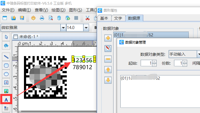

点击软件左侧的“实心A”按钮,在画布上绘制普通文本,双击普通文本,在图形属性-数据源中,点击“修改”按钮,删除默认的数据,在下面的输入框中手动输入要添加的信息,点击编辑-确定。
然后重复上述步骤,在标签上添加可变文本,如图所示:
