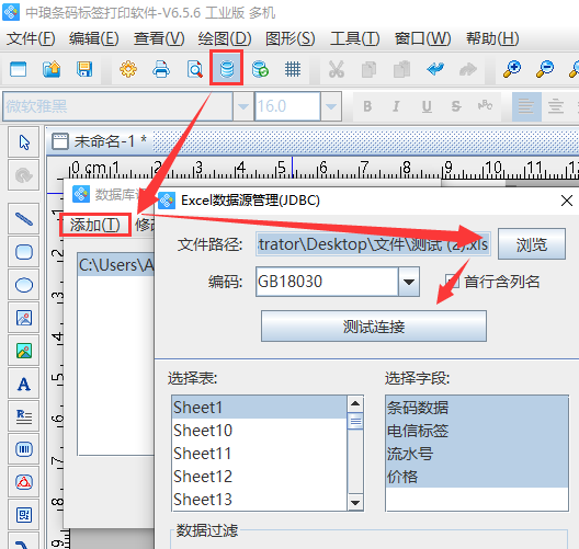

在二维码软件中,点击软件上方工具栏中的数据库设置按钮,弹出数据库设置对话框,在数据库设置对话框中,点击“添加”,选择要导入的数据库类型Excel表,根据提示点击“浏览”-测试连接-添加-关闭,如图所示:

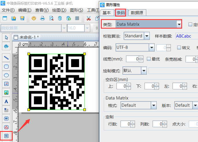

点击软件左侧的“绘制二维码”按钮,在画布上绘制二维码对象,双击二维码,在图形属性-条码选项卡中,先设置条码类型为DataMatrix。

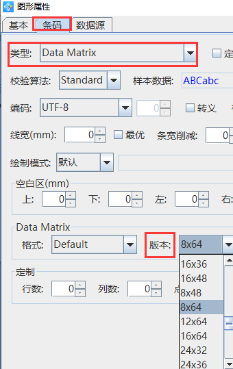

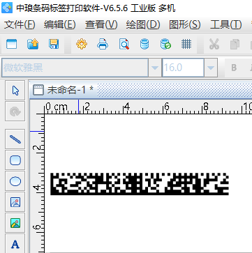

设置条码类型为DataMatrix后,在DataMatrix-版本中,设置版本格式为8*64。

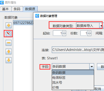

在数据源中,点击“修改”按钮,数据对象类型选择“数据库导入”,在字段中选择相应的字段,点击编辑-确定。

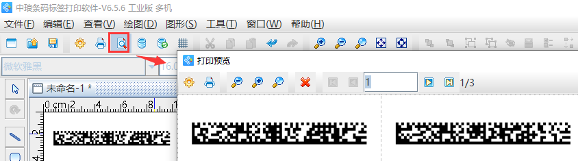

设置好之后,点击软件上方工具栏中的打印预览按钮,查看批量生成效果,如图所示:
设置好之后,预览没有问题,可以连接打印机打印,也可以输出PDF文件、图片、TIFF文件、PPML文件、PostScript文件、PRN等,用户可以根据自己的需求选择合适的输出方式。
